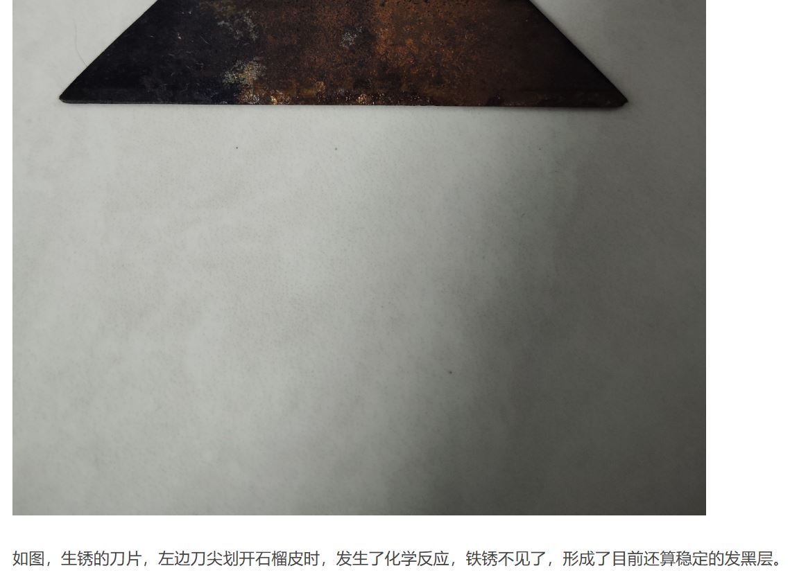

刀片上的红褐色铁锈主要成分是氧化铁。石榴皮和汁液中富含苹果酸、柠檬酸、草酸等多种有机酸。当你用刀尖划开石榴皮时,汁液中的有机酸与铁锈发生了酸碱溶解反应,将原本不溶于水的红褐色铁锈溶解,转化成了游离的铁离子(Fe³⁺/Fe²⁺)。红褐色的铁锈被“吃掉”了,刀尖看起来铁锈不见了。
石榴皮中富含大量的单宁酸(鞣酸)。单宁酸有一个非常显著的化学特性:遇铁离子会发生络合反应。
当第一步产生的铁离子与石榴皮中的单宁酸相遇时,两者迅速结合,生成了蓝黑色或绿黑色的“鞣酸铁”沉淀。
刀尖表面迅速变黑,形成了你看到的黑色物质。
鞣酸铁是一种不溶于水的复杂配合物沉淀,它生成后,会紧密地附着在金属表面的微小划痕和孔隙中,形成了一层致密的“黑膜”。
这层黑膜巧妙地隔绝了内部的金属与外界空气、水分的接触,起到了类似工业上刀具“发黑/烤蓝”处理的防锈效果。因此,在短时间内,它不会继续生锈剥落,让你感觉它“还算稳定”。
它毕竟不是工业高温发黑层,在后续的切菜摩擦或遇到强酸强碱时,黑膜依然会破裂脱落,导致刀具发生更严重的点蚀。
因为鞣酸铁不溶于水,所以用水冲或用洗洁精是洗不掉的。你可以利用化学或物理方法去除:
化学溶解法:用白醋或柠檬酸溶液浸泡刀尖10-15分钟(酸性物质能破坏鞣酸铁的络合结构),然后用百洁布擦拭,黑膜就会轻松脱落。
物理打磨法:直接在磨刀石上打磨几下,或者用细砂纸轻轻擦拭,将表层黑膜物理去除。
