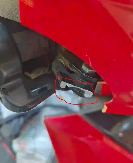

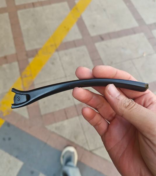

这个断裂面的信息量太大了,看这薄厚不均。就从注塑熔体流动固化和承受外部载荷来说,出事都是必然的。
就知道国内这帮厂家为了降本,已经到了什么令人发指的地步了。
断面有一定塑性发白,像是玻纤增强材料的特征,但整体单次过载断裂,不是疲劳断裂。
合理的失效过程是壁厚不足 → 有效截面模量远低于设计值 → 日常使用中材料逐渐老化→ 某次紧急刹车或捏到底的冲击→ 最薄处应力超过材料强度 → 瞬时断裂。
即使用的是 PA66+GF30 新料,在壁厚不均削弱截面后,144MPa 已经逼近材料极限;再叠加熔接痕、低温脆化、老化降解,断是必然的,只是时间问题。如果用的是 ABS 或回收料,那正常刹车都可能断。

这个应该是铝的,不过是那种低端的铸造铝,强度很差,力量大些就会断掉
