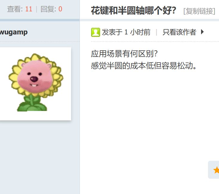

花键是在轴与轮毂上加工多道贯通齿槽,靠整周多齿啮合传递扭矩,天然具备两个不可替代的核心优势:
既可以设计为过盈配合(紧配合,实现无间隙的周向 + 轴向固定,抗冲击、抗松动),也可以设计为间隙配合(松配合,满足特定装配或运动需求),公差等级可精准控制。
与花键轴配合的零件(齿轮、套毂等),既可以轴向锁死固定不动,也可以沿花键轴向自由滑动,同时持续传递扭矩。比如变速箱的换挡齿轮,就是靠花键轴实现 “一边旋转传动,一边轴向移动换挡”,这是所有单键结构都无法实现的功能。
楼主说的半圆轴,更合适的名称是扁轴,结构上天然难以实现可靠的过盈配合。D 型孔与轴的平面配合若设计过盈,装配时极易刮伤工作面、出现卡死偏斜,且仅两个侧面受力,过盈量无法均匀控制。
实际应用中几乎都是间隙配合,依赖顶丝、卡簧、销钉等紧固件锁紧,周向天然存在间隙,冲击、交变载荷下极易出现松动、旷量,且定心精度差,高速下偏心振动明显。
