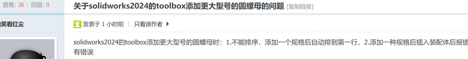

这是 Toolbox 数据库损坏的典型迹象,其中元数据字段(如“排序顺序”)丢失了其预期的格式。
例如,“排序顺序”列显示为复选框,而不是允许输入整数,从而阻止手动重新排序 。
这种损坏源于:
格式不正确的自定义条目,例如,尺寸中的小数位缺失,如螺距 = "2" 而不是螺距 = "2.0"。
在更新或通过网络共享 Toolbox 库时发生的冲突。
确保所有自定义尺寸条目均遵循默认的 Toolbox 格式,例如,螺距应设为 2.0,而不是 2,楼主将自己新加的条目与库中的默认值进行比较 。
如果“排序顺序”列已损坏,例如显示为复选框,请联系 SOLIDWORKS 技术支持以修复数据库。用户自行修复无法解决此问题 。

第2个疑问
自定义尺寸使用不一致的单位或精度,例如,直径 = 10 与 直径 = 10.00,导致系统误解释尺寸 。
如果 Toolbox 生成了不必要的材料/配置变体,例如,在仅需 8.8 级时创建了 8.8、12.9 和 A2-70 材料的 M8 螺母,装配体会引用错误的配置 。
网络冲突:共享的 Toolbox 库(例如位于网络驱动器上)会将损坏的文件同步给所有用户。
打开 Toolbox 设置(工具 > 选项 > 孔向导/Toolbox > 自定义)。
楼主将自定义条目的字段,例如,螺距、直径与默认条目进行比较。所有数值字段必须与默认精度匹配,例如,应为 2.0,而不是 2。
