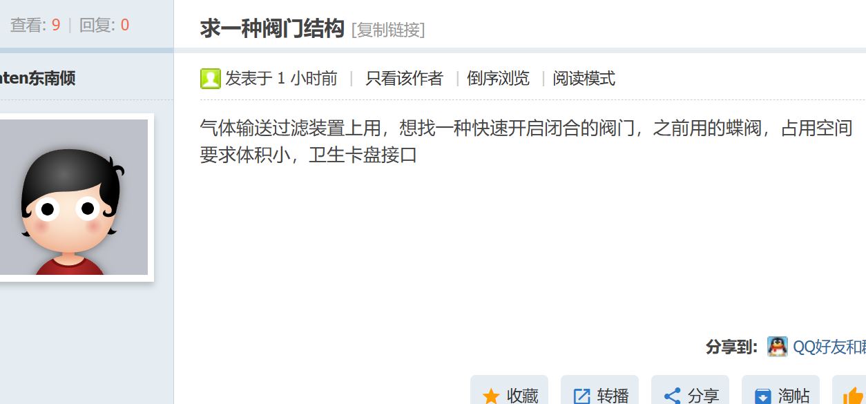

“卫生卡盘接口” 本质是一种快装卡箍式机械连接标准,本身不直接等同于 “食品卫生等级”;但该连接形式的设计初衷就是服务于洁净工况,因此行业内习惯称之为 “卫生级卡盘接口”,是食品、制药、洁净气体系统中的标配管路连接方式。
目前卡箍管接头常用的标准是ISO2852:1993(国际标准),DIN 32676-2025(德标), AMSE-BPE 2024(美标)
接口本身只是机械连接结构,真正决定卫生等级的是阀体材质(304/316L)、内表面粗糙度(食品级 Ra≤0.8μm、制药级 Ra≤0.4μm)、密封件材质、流道无死角设计等指标。
需要高频动作、耐杂质,优先选气动卫生级角座阀。
要求管道直通无转向、追求低流阻大流量,选气动卫生级快装球阀。
小通径支路、空间极度受限、需要极速电控通断,选卫生级快装电磁阀。
