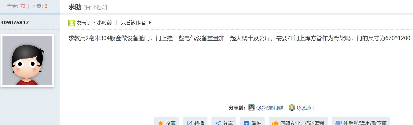

必须在门板内侧焊接方管骨架做加强,仅靠 2mm 厚 304 钢板 + 周边折弯,完全无法满足 670×1200mm 尺寸下的承载与刚度要求。
2mm 厚 304 不锈钢属于典型薄板,针对 670×1200mm 的平面尺寸,最大宽厚比达 600:1,远超出钣金结构的合理刚度范围。
薄板的抗弯刚度与厚度的三次方成正比,2mm 板的抗弯刚度仅为 4mm 板的 1/8。周边折弯仅能对门板边缘提供局部约束,补强效应无法覆盖中心大平面,中间区域本质仍是接近自由状态的薄板,面外抵抗变形的能力极弱。
门上的电气设备属于集中荷载,而非均匀分布载荷,总重十几公斤的力集中在少数几个安装点位,会在局部产生远大于均布荷载的弯曲应力与挠度。
直接安装在 2mm 薄板上,短期就会出现安装点局部凹陷、板材塑性变形;长期受开关门冲击、设备振动影响,极易出现螺丝孔拉裂、板材撕裂的问题。
门板为典型悬臂受力体系,铰链侧为唯一支撑边,1200mm 高度方向跨度大,设备重力产生的弯矩会沿悬臂长度全程累积。
纯薄板没有足够的截面模量来抵抗整体弯矩,会出现门板整体瓢曲、开关时晃动明显的问题;长期使用会进一步发展为门体下垂、铰链变形、锁扣对位失效、密封间隙超标等功能性故障。
楼主产生 “2mm 板材够用” 错觉的原因是混淆了强度与刚度的边界,2mm 钢板从抗拉强度上,静态下不会直接断裂,但舱门的核心要求是刚度控制,即保证不变形、不翘曲、开关顺畅、密封可靠,而非 “不裂就行”。只关注 “会不会断”,忽略了变形对设备功能、密封性能的影响。
高估了折弯边的补强范围,折弯翻边确实能提升边框的局部刚度,但它的约束作用仅局限在边缘十几公分范围内,对于 670mm 宽的中心区域,折弯边的补强效果可以忽略不计,无法改变大平面的薄板属性。
对于 300×400mm 以内的小型舱门,2mm 板 + 折弯边可能勉强满足使用。但结构挠度与跨度的四次方成正比,尺寸放大到 670×1200 后,刚度需求呈指数级上升,小尺寸的使用经验完全不能直接平移。
平放的薄板均布承重,变形感知更直观;而竖直悬臂的门板,集中荷载会同时造成局部凹陷 + 整体弯曲的双重变形,且重力长期持续作用,还会产生缓慢的永久塑性变形,失效是渐进式的,初期不易察觉。
