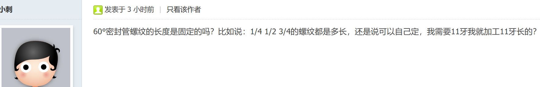

楼主本质是把公制普通圆柱螺纹的 “按需定牙长” 逻辑,错误套用到了密封锥管螺纹上。60° 密封锥管螺纹(NPT)的长度绝对不能随意定制,所有核心长度参数都有强制标准约束,这是由它的密封原理直接决定的。
NPT 是锥度 1:16 的圆锥管螺纹,核心功能是无填料密封—— 依靠内外螺纹旋合时,锥面牙型侧面产生径向挤压变形,形成连续的密封面。密封效果完全依赖“基准平面”的准确定位:
基准平面是螺纹基准直径所在的轴向位置,是内外螺纹配合的密封基准点;
如果随意缩短螺纹、减少牙数,旋合深度不足,基准平面无法到位,牙面没有足够的过盈挤压量,必然出现泄漏;
如果随意加长螺纹、增加牙数,会导致旋合过盈量远超设计值,轻则装配应力过大、螺纹拧不到位,重则直接撑裂内螺纹管件,或导致外螺纹牙底应力开裂。
这和公制 M 螺纹有本质区别:公制普通螺纹的核心是紧固连接,螺纹长度可按装配需求调整(满足强度即可);但密封管螺纹的长度是密封性能的核心参数,属于标准强制项,不是可自由定制的工艺参数。
按照我国 GB/T 12716-2011(等同采用 ASME B1.20.1)标准,NPT 外螺纹有 3 个核心长度指标,均为固定标准值
