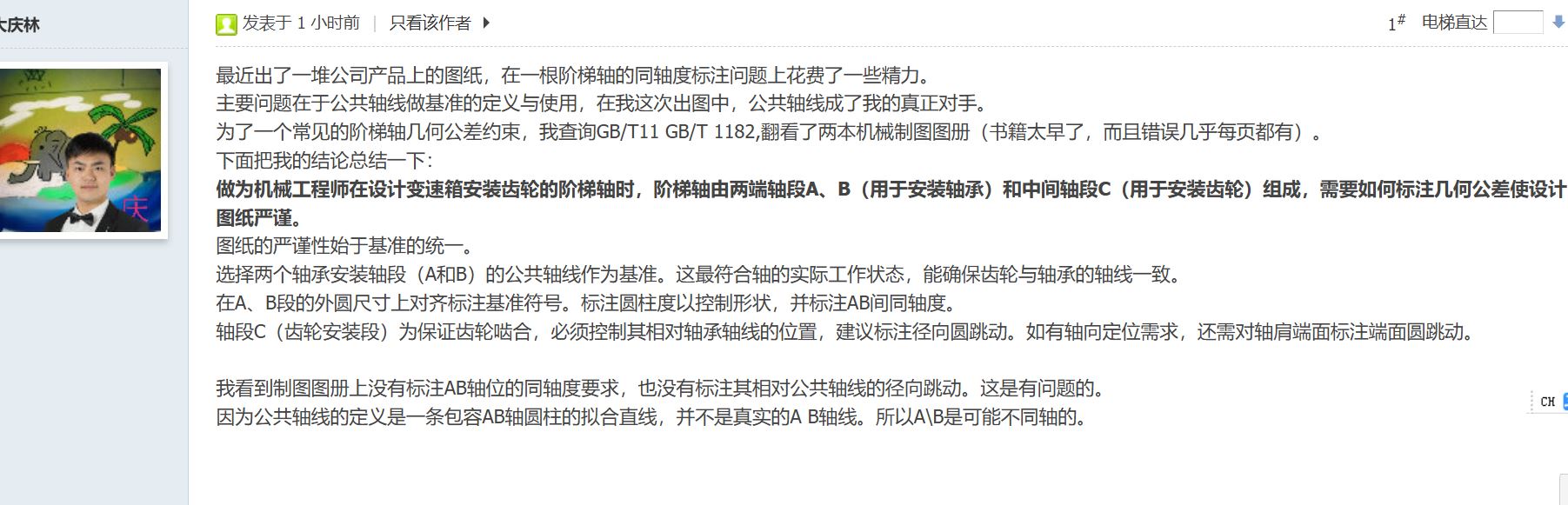

因为有A-B几何公差基准了 所以A轴线和B轴线就可以不同轴了
发表于 2026-7-2 13:57:13 | 显示全部楼层 |阅读模式
几何公差基准如果出现A-B表示A轴线,B轴线的公共轴线基准。
A、B 的实际轮廓并非可以随意偏离对方。二者的相对偏心量,直接决定了 “最小包容圆柱” 的直径大小,也就间接决定了公共基准自身的精度上限。如果 A、B 不同轴超差,这条公共基准的 “准度” 本身就会失效,后续所有基于该基准的公差评判都失去意义。
常规变速箱阶梯轴的图纸中,轴承位 A、B 不单独标注同轴度,是行业通用的成熟做法。
轴承安装轴段 A、B 通常会标注圆柱度,且尺寸公差多默认采用包容原则(Ⓔ):
包容原则要求实际轴颈必须位于最大实体边界内,轴线的直线度、圆度误差被尺寸公差天然包容;
圆柱度进一步收紧了整个轴段的形状精度。
在这个前提下,A、B 相对于公共轴线 A-B 的径向偏离,不可能超过各自圆柱度公差与尺寸公差的叠加范围。对于普通精度的变速箱轴,这个量级的同轴误差完全在轴承允许的调心范围与配合间隙内,不需要额外单独控制。
轴的核心功能是 “通过两端轴承支撑,保证中间齿轮的回转啮合精度”。工程上通常标注轴段 C 相对于基准 A-B 的径向圆跳动,这个指标综合包含了:
齿轮段自身的形状误差(圆度、圆柱度);
齿轮段轴线相对于公共基准 A-B 的偏心误差。
如果 A、B 轴承位的同轴度差到影响功能的程度,那么齿轮段相对于 A-B 的径向跳动必然已经超差。因此标注齿轮跳动,本质上已经间接验证了 A、B 基准的同轴精度,属于 “抓功能终点” 的高效标注方式。
仅当轴的精度要求极高(如精密减速机主轴、高速级轴),轴承位的同轴误差不可忽略时,才需要额外补充:
A、B 轴段分别相对于公共基准 A-B 的同轴度(或径向圆跳动)。
这相当于对基准要素本身提出了相对于理想公共轴线的位置要求,进一步收紧两个轴颈的相对偏心量。
