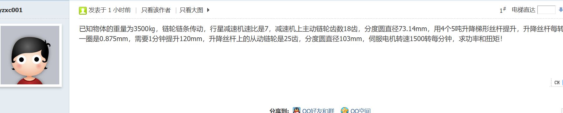

多丝杆提升一旦不同步,会直接导致负载偏载、工件倾斜卡死、丝杆异常磨损,甚至结构变形引发安全事故。而链条传动存在无法回避的同步短板:
瞬时传动比不稳定:链条存在固有多边形效应,运行中瞬时转速周期性波动,多根从动链轮的瞬时转角无法严格一致,同步精度天然不足。
间隙累积放大:链条啮合侧隙 + 梯形丝杆轴向背隙,在启停、换向工况下总间隙会叠加放大;长期运行后链条销轴磨损伸长,间隙持续变大,同步精度持续衰减。
传动布置的同步性差异:
若采用串联式传动(一根丝杆带动下一根),误差会逐级累积,末端丝杆与首端相位差极大,完全不适合重载提升场景;
若采用并联环形链条,单根主链条同时带动所有从动轮,别说链条能不能承受负载,就你4根丝杆还怎么布置。
此机构使用链条传动的必要性,去掉链轮减速级后,仅用 7 速比行星减速机,丝杆转速为 1500÷7≈214rpm,对应提升速度 214×0.875≈187mm/min,高于需求的 120mm/min。伺服电机在额定转速内可无级调速,只需将电机转速降至约 960rpm 即可满足要求,额外增加链轮减速属于冗余设计,反而多了一级间隙和效率损失。
链条传动确实耐受粉尘、油污等恶劣工况,但对于提升机构而言,同步可靠性的优先级远高于环境耐受性,不能为了环境适应性牺牲核心功能。
最终结论就是用链条传动不合适,要么换成单电机 + 齿轮分流分配箱。通过高精度齿轮将动力均匀分配到 4 根丝杆,属于机械硬同步,刚性好、同步精度高,是重载升降平台的行业标准方案。
要么换成每根丝杆配独立伺服 + 电子齿轮同步。通过驱动器电子齿轮箱实现多轴同步,布置灵活,可动态补偿同步误差,适合大行程场景。
