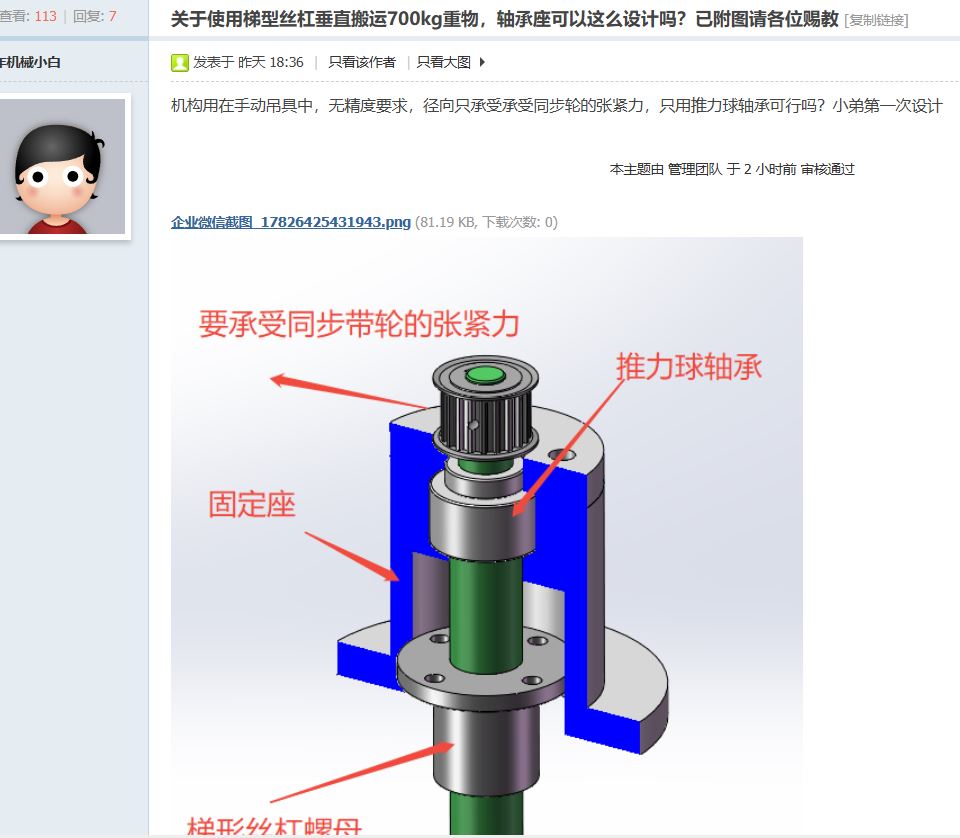

鸡窝又出神人了,明说有径向载荷,然后使用推力球轴承,妈的智障。
然后这固定座与丝母是什么关系,应该是完全没关系,丝母在丝杠上怎么平移都不会影响到固定座。
那你固定座把丝母包起来作甚,丝母肯定要与其它平台相连接,结果这不运动干涉了吗。
