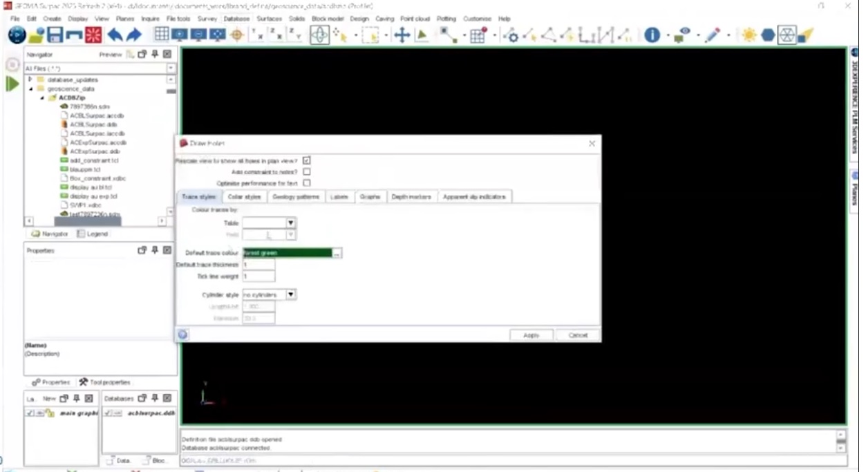

实操演示:打开第一个数据库,设置钻孔轨迹显示为金色,这是主力生产勘探数据库;再打开第二个勘探补充数据库,用脚本加载显示。
两个数据库同时在图形窗口渲染,我可以快速定位目标区域,创建盒式约束 —— 仅显示指定经纬度范围内的钻孔,快速筛选目标勘探区。
约束引擎完成全面升级,支持实体 3DM、表面 DTM、字符串、属性表四类空间约束,逻辑完全对齐块体模型约束规则,学习成本几乎为零。
如果想进一步筛选,比如只看金品位大于0.25克的矿化段呢?我们打开了增强后的约束引擎。就像块体模型约束一样,钻孔数据库约束现在支持多种来源:三维实体、DTM面、线文件或表。
我们选择“表约束”,然后是“样品约束”,输入“金 > 0.25”。应用后,图形窗口瞬间只显示符合品位条件的孔段。这就是将过滤条件参数化、可视化的价值。

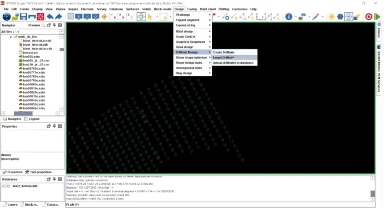

接下来讲解全新的钻孔设计工具,这是勘探与爆破设计工程师的刚需功能,彻底重构了钻孔创建、编辑、上传的全流程。
新版本在Design Tools下新增独立Drill Design菜单,集成单孔/多孔创建、扇形孔、目标命中、数据库上传四大核心能力,操作逻辑高度统一。
我先演示批量平行孔创建:选择基准孔号 562,设置方位角 151°、孔间距、批量生成 15 个孔,系统自动按序号递增命名。
所有设计孔先存入临时图形层,不直接写入数据库,可自由删除、移动、调整长度,确认无误后一键上传至数据库,避免误操作污染生产库。
除平行孔外,工具支持勘探扇形孔创建,满足坑内钻探与地表散射布孔需求,适配不同勘探场景的布孔规则。
新版本原生支持 GeoTIFF 文件导入,可直接加载遥感影像作为布孔底图,我再演示目标命中功能:将钻孔延伸至矿体实体,入孔即停止。
这一功能完美适配勘探找矿与爆破孔设计,无需手动计算孔深,软件自动匹配矿体边界,既保证见矿率又避免无效钻孔浪费。
钻孔设计工具的核心价值,是把原本需要 5 步以上的布孔流程压缩为一键操作,临时层预览机制彻底杜绝数据库误写入。
对于勘探项目,可快速完成多排布孔方案对比;对于爆破设计,能快速生成规整炮孔阵列,大幅缩短设计周期。
工具支持参数化修改,方位角、间距、孔数可实时调整,图形窗口实时预览效果,真正实现所见即所得的钻孔设计体验。
钻孔上传后自动同步至数据库,刷新显示即可加载正式钻孔数据,实现设计 - 预览 - 入库的全流程闭环,无中间数据转换环节。
