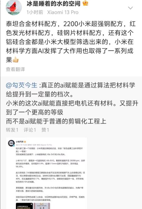

小米现在比华为还能吹
哈哈,我从来不看,免得每天看这些最后信了,因为从来都不看,人家就带钱过来了!付钱的根本原因就是他们知道我从来不用AI,  发表于 2026-5-20 13:44
