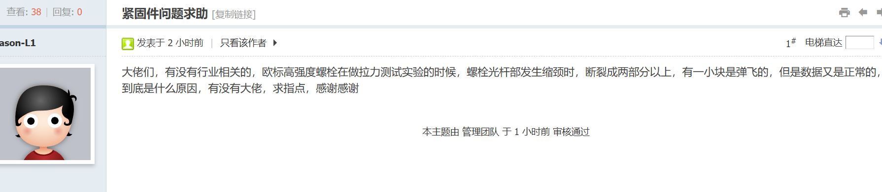

在光杆部位缩颈发生主断裂的瞬间,储存的能量几乎瞬间转化为动能。断裂回弹极为剧烈,螺栓的两大主体断块会从断裂位置高速反向回弹。
主断裂发生时,冲击波从断裂处向螺栓头部及被夹具夹持的螺纹段传播。
高强度压缩波抵达夹具等 “固定端” 后,会反射形成拉伸波。
若反射拉伸波幅值叠加残余应力,在应力集中位置(如螺纹牙根、头部与杆部过渡区)超过材料的动态抗拉强度,就会发生二次断裂。
整个过程仅发生在毫秒级:峰值载荷早已被记录完成,但速度快到看起来像是螺栓同时碎裂成多段。
载荷 - 位移曲线未出现异常,原因在于事件发生顺序。
螺栓遵循标准应力 - 应变规律,传感器正常记录载荷上升、屈服及缩颈阶段的载荷下降。
正常数据”在第一次断裂时即已结束,此时传感器检测到拉力消失。
二次断裂与碎块飞出均发生在回弹阶段。由于第一次断裂时载荷已降至零(或接近零),传感器不再记录二次断裂 —— 它已完成记录螺栓抗外拉能力的任务。
