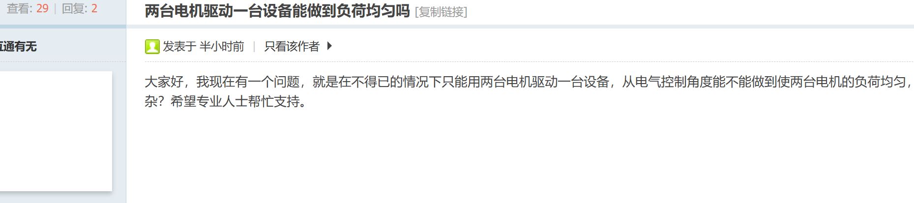

双电机如何做到匀负载
发表于 2026-4-2 18:31:06 | 显示全部楼层 |阅读模式
主从转矩控制:一台变频器做主站(速度环闭环控制),其速度调节器输出的转矩指令,通过高速通讯实时同步给从站变频器;从站仅做转矩环闭环,严格跟随主站的转矩指令,强制两台电机输出转矩完全一致 刚性同轴连接(如轧机主轴、盾构机刀盘、大型风机水泵、双驱螺杆泵)。
转速下垂(droop)控制:两台变频器均做速度环控制,同时给每台变频器设置 2%-5% 的转速下垂率:电机负载转矩增大时,自动小幅降低设定转速;负载减小时,自动小幅提升转速,通过转速的自适应微调,自动平衡两台电机的负载转矩 柔性 / 分布式传动(如起重机大车行走、长距离皮带机头尾双驱、辊道线、链条传动设备)。
主从控制必须采用 PROFINET、EtherCAT 等高速通讯,保证转矩指令同步。
两台电机、变频器、减速机必须同型号同批次,机械安装精度严格达标。
两台电机通过液力耦合器、限矩型滑差离合器、高弹性联轴器连接负载,利用传动部件的滑差 / 弹性形变,补偿两台电机的转速差和特性偏差,自动实现转矩均分。
电机额定参数完全一致,安装同轴度、传动机构张紧度 / 速比严格匹配,严禁原始误差。
