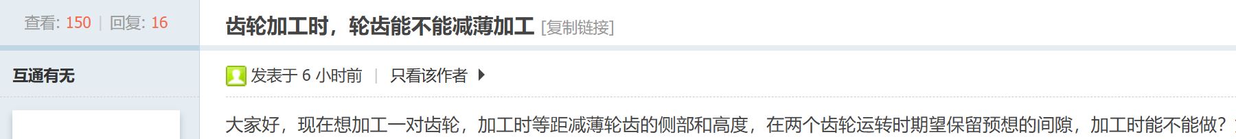

这种无理论支撑、仅凭经验 “等距减薄轮齿侧部和高度” 来凑运转间隙的加工方式,本质就是 “瞎胡闹”。
渐开线齿轮能实现平稳、精准、长寿命传动,核心是严格遵循渐开线共轭啮合原理,并有完整的国标、ISO 标准体系约束,盲目减薄直接从根源上破坏了齿轮传动的核心逻辑。
齿轮平稳传动的核心前提是基节相等、齿廓共轭、重合度≥1。
盲目等距减薄齿侧,看似能获得侧隙,但无规范计算的齿厚减薄,会直接导致齿厚偏差失控、有效渐开线齿廓被破坏,齿廓不再满足共轭要求。
啮合时会出现滑动摩擦剧增、局部应力集中、啮入啮出冲击大幅放大,直接表现为噪声飙升、振动剧烈,轮齿快速出现点蚀、磨损甚至折断。
齿顶高直接决定齿轮的重合度,无计算的齿高降低,会直接压缩有效啮合线长度,重合度大幅下降。一旦重合度<1,齿轮会出现 “断啮合、跳齿”,传动比瞬间失准,冲击载荷直接拉满,极易造成轮齿瞬时断裂。
齿轮侧隙的设计,需要综合考虑中心距偏差、安装误差、轴承游隙、工作温度热变形、润滑方式等一系列因素,规范设计中会通过标准侧隙等级,精准计算并分配齿厚偏差来保证。
盲目减薄齿厚凑侧隙,要么侧隙过大,导致反向回程误差超标、正反转切换时打齿冲击;要么侧隙不足,出现热胀卡死、齿面胶合,完全没有可控性。
轮齿的弯曲强度核心取决于齿根厚度、过渡圆角和有效齿厚。盲目减薄齿侧,直接削弱齿根承载截面,弯曲应力呈指数级上升;盲目调整齿高,会改变啮合点位置,进一步放大齿根危险截面的应力。无强度校核的减薄,相当于给齿轮埋下了瞬时断裂的安全隐患。
